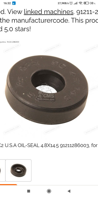

Dat heb ik ook geprobeerd, maar t lekken blijft
Ik heb nu gezien dat er bovenop het wormwiel
Bij de benzinepomp kant een keerring zit.
Die wil ik er nog niet uithalen voordat ik een nieuwe heb.
Wie weer daar de maten van.?

Bericht door Bertrand » 17 apr 2022, 11:59
91211-286-003 : afmetingen : 4,8x14,5x4

Bericht door rafalow » 24 apr 2022, 07:28
Ja, klopt.
Heb ik ook gevonden.

Ik heb een soortgelijk probleem, waar kan ik die keerring bestellen en zo ja wat is het artikelnummer?

Bericht door DonvanVliet » 31 aug 2022, 15:18
Ff goed teruglezen maar hier heb je het nummer. 91211-286-003
