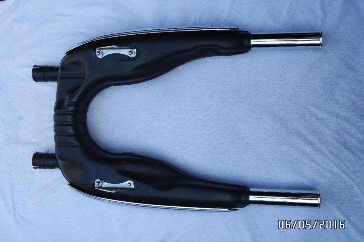

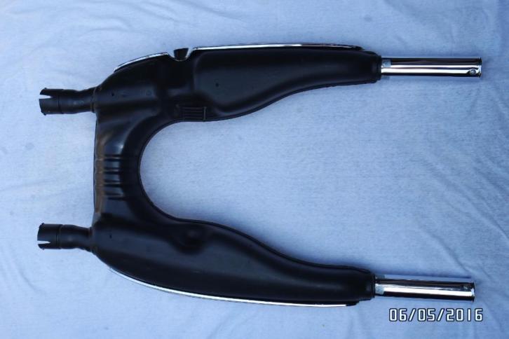

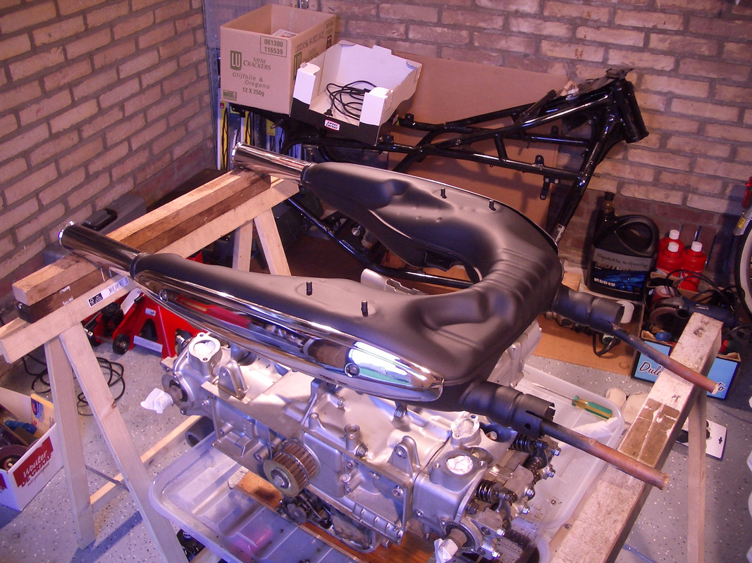

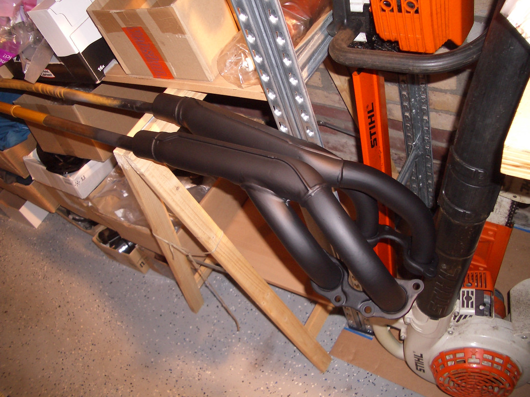

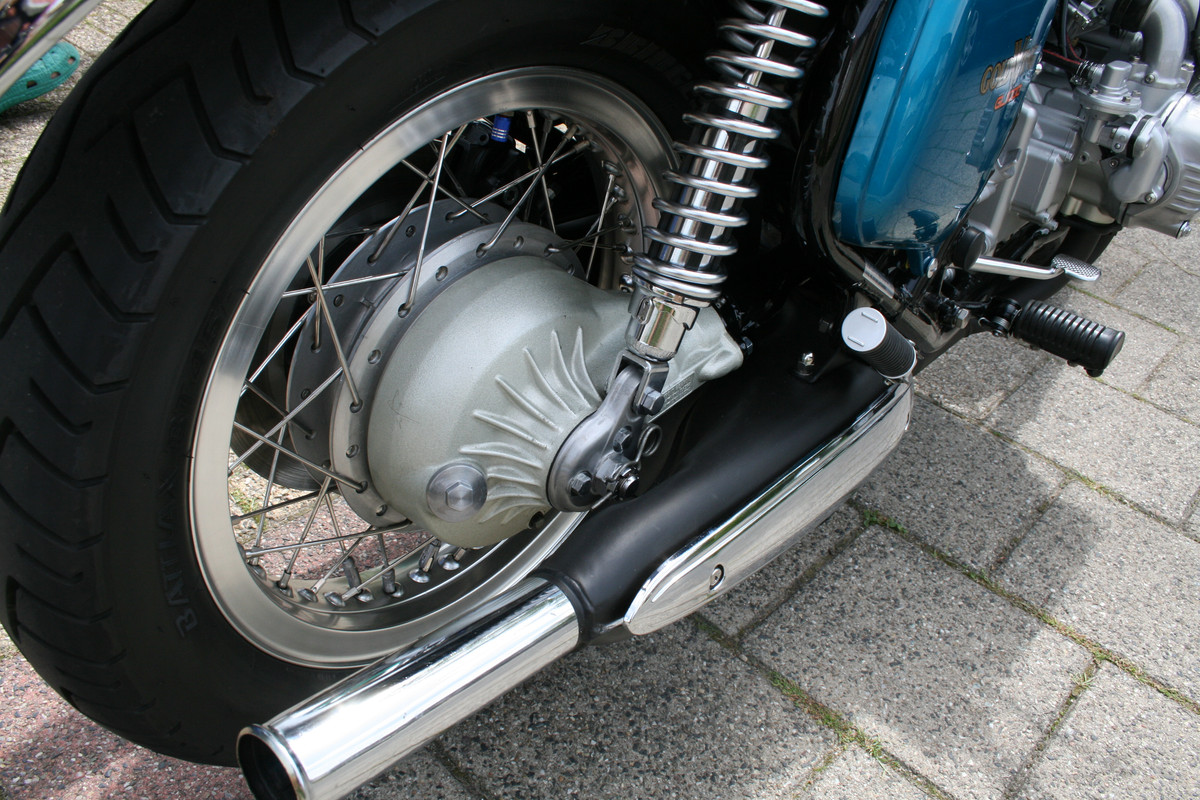

Tijdens mijn vroegere posts " na 27 jaar weer onder een afdekhoes gehaald " heb ik het beslist niet gehad over de einddempers van de GL1000 uitlaat.
Ik heb toen wel een plaatje laten zien van mijn net gespoten uitlaat (zie foto's)
Ik vermoed dat je de posts van 2015, 2016 en 2017 bedoelt vlgs bijgaande links........ondertussen zijn de dingen die ik op internet vond natuurlijk ondertussen niet meer verkrijgbaar...
Voor behandeling....
Tijdens behandeling...
Na behandeling.... met 2-3 lagen hittebestendige primer en 2-3 lagen hittebestendige matzwarte lak...

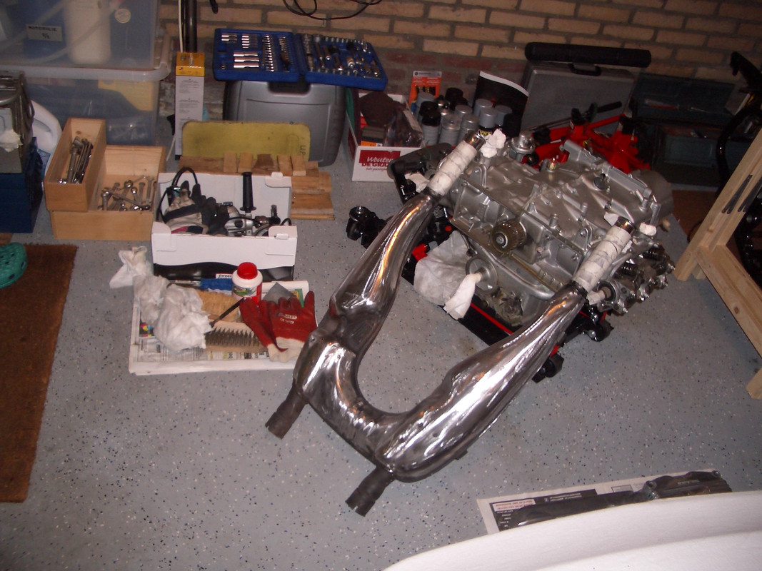

Of waren het bijgaande foto's van een NOS OEM uitlaat die ik gekocht heb van iemand in de buurt van Arnhem, bestemd voor mijn reservedelen voorraad....
Sorry, deze uitlaat is helaas niet te koop..

wat een beauty.....
