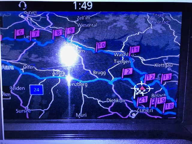

In het duitse forum wordt door een rijder gemeld dat hij de mei update heeft en hij heeft ook een foto van het navigatiescherm gemaakt met 22 waypoints.
https://www.goldwing-forum.de/forum/top ... 15ca86250d
