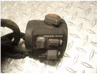

Je kan de motor starten als hij neutraal staat (groen lampje) of als hij niet neutraal staat en je knijpt de koppeling in. Als de motor in zijn versnelling staat en je heb de koppeling niet in geknepen mag hij niet starten.
Ik zag dat de beide CC-lampjes goed waren (1e bericht) maar dat er verder niets gebeurt.
Bij mij staat er ON/OFF bij de linkse knop.
- Als je CC wil gebruiken dien je de knop ON/OFF in te drukken (zie afbeelding hieronder). Dan gaat de lamp 'cruise on' branden. Dit kan al als je stilstaat.
- Als je de juiste snelheid heb kan je de knop 'SET' indrukken (da's de onderste). Dan blijf je de ingestelde snelheid rijden.
- Sneller door de knop rechts boven in te drukken, langzamer door de knop rechts onder in te drukken.
- Na gebruik van rem of koppeling kan je met de bovenste knop weer terug naar de ingestelde snelheid.

Bedankt voor je bericht RonalT, bij mij ziet de schakelaar er hetzelfde uit. Er gaat alleen geen lampje branden als ik op de ON/OFF knop druk. Heeft dit dan met de schakelaar van de cruise control te maken of met een van de onderbrekingssystemen?
