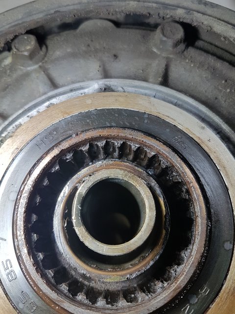

Tanden moeten hoekig zijn als ik het goed heb toch ?

Bericht door DonvanVliet » 14 jul 2020, 20:03
Ja de foto toont de bus. Maar de splain op je cardan moet er ook goed uitzien en niet droog. Echt pech heb je als je kruiskoppeling gaar is. Roestzooi in je achterbrug zegt genoeg. Kortom goed de zaak inspecteren om het eea uit te sluiten.

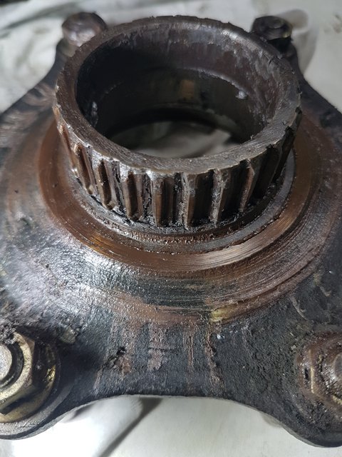

Heeft even geduurd, maar heb deze week eindelijk tijd gehad om de boel uit elkaar te halen. Final drive lijken mij in slechte staat, Ujoint lijkt best oke.
