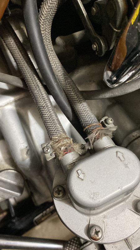

Goedemiddag, ben nieuw hier. Sinds 4 maanden een GL1100 uit 1982. Heerlijke motor!
Wil nu hij in garage staat voor de winter wat onderhoud doen. Zoals dus het brandstof filter vervangen. Krijg alleen met geen mogelijkheid de brandstofleidingen van het kraantje en de pomp af. Is hier een makkelijke manier voor? Of moet ik ze kapot snijden en vervangen? Zo ja, weet iemand hier wat voor maat dit is. Als ik de zoekfunctie gebruik kom ik niet echt verder. 5-6-7 mm Er zijn zoveel verschillende maten te vinden….
Als iemand het weet dan graag. Zou het graag in huis hebben voor ik eventueel de leiding verniel..
Bedankt alvast
Stanley

Die leidingen zitten meestal erg vast. Met een waterpomptang wat heen en weer draaien, met een schroevendraaier tussen het einde van de slang en de behuizing wrikken.... en soms komen ze los.
Enne... vergeet niet de slangenklemmetjes los te draaien. :-)

Dank je RonalT! Ik heb nieuwe besteld en nieuwe klemmem. Dus kan ze ook kapot trekken nu….
