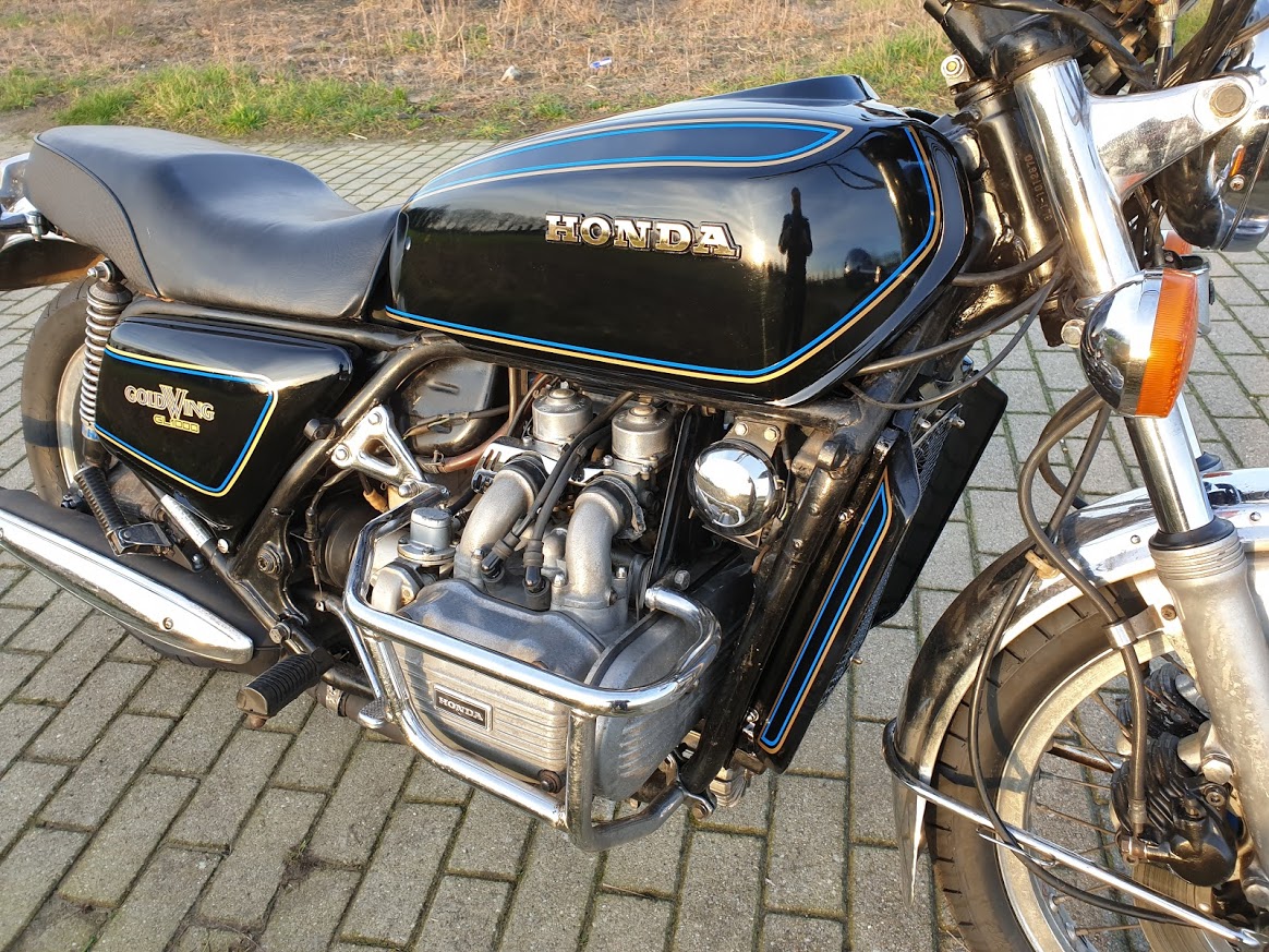

Dummytank en zijpanelen gespoten en strips geplakt. Een dezer dagen spuiten met hoogglans 2K-lak :D :D

Dat ziet er netjes uit.

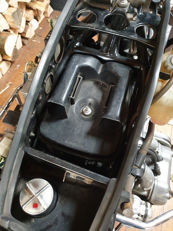

Op deze plek hoor toch een gereedschapsbakje!? Ik vermoed dat er verschillende vormen zijn voor verschillende K's. Zoals gezegd, mijne is volgens RDW uit '78, maar het framenummer zegt K0 uit '75. Nog ergens te koop (zie er twee bij Biker's Best), maar welke is juist? Zelf mooi op maat maken van hout? Inlaten van het luchtfilterhuis moeten natuurlijk wel goed open blijven.

Is dat geen 1200 luchtfilterdeksel?

Hahah, helemaal grappig. Maar het ding past wel.. Nummer dat er op staat is: HM MB9AF.

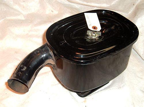

Dan zal het hele luchtfilterhuis anders zijn. Kan ook van een 1100 zijn trouwens.
Deze is van een GL1000.

Opmerkelijk, Don! Zal inderdaad in het geheel een huis zijn van een 1100 of 1200. Dat hoeft niet problematisch te zijn?

De gespoten panelen weer gemonteerd: Klik!
Is vast geen probleem maar in het kader van originaliteit zou ik er één van de gl1000 inzetten. Dan past meteen je gereedschapbak weer. Op ebay worden genoeg luchtfilters aangeboden om wat uit te zoeken.

Ziet er goed uit zeker met de blanke lak erop. Leuk klusje om de striping er netjes op te krijgen ;)
