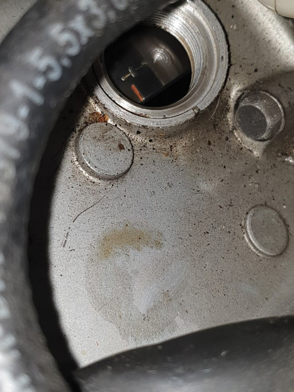

Ik ga zelf (voor de eerste maal) de kleppenstellen. Even voor de zekerheid vragen:
Ik zet het timing wheel op T1. Dan controleer ik of er speling is op de klepstoters van cilinder 1. Is dat niet het geval, dan draai ik de motor 360 graden door totdat ik weer op hetzelfde punt ben bij T1 en dus wel speling heb op de klepstoters van cilinder 1.
Dan kleppenstellen: in- en uitlaat van cilinder 1, uitlaat cilinder 3 en inlaat cilinder 4.
Weer 360 graden rond tot weer T1.
Dan kleppenstellen: in- en uitlaat van cilinder 2, inlaat cilinder 3 en uitlaat cilinder 4.
Ik lees namelijk ook ergens over T2, maar die stand hoef ik niet te gebruiken, toch alleen T1?
Overigens kan ik heel makkelijk de motor draaien met de kickstarter!

Dag Frank,
De methode die u beschrijft is perfect volgens het boekje.
T2 heb je niet nodig. Op het vliegwiel heb je telkens een combinatie T1F en T2F staan, het getal staat telkens tussen T en F.
F1 en F2 heb je nodig om de ontsteking af te stellen.

Re: GL1000 1975
Gl1000 zoals in de manual volgen en dan komt het goed.

Re: GL1000 1975
Ja, heb ik paar digitaal en het boek van Darlington
Vanmorgen de kleppen gesteld, ging inderdaad goed
