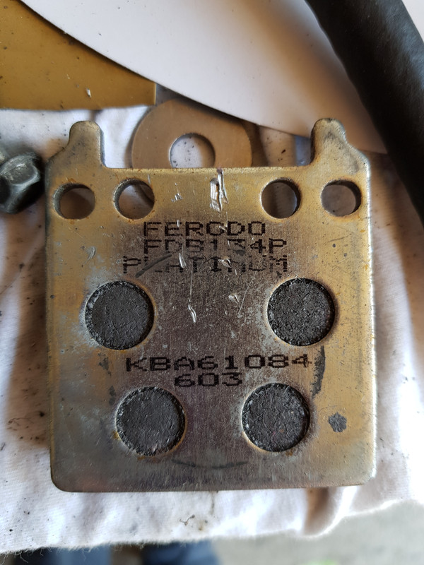

In de achterklauw zitten nieuwe remblokken van Ferodo. Nu was ineens het geval vandaag dat bij het bedienen van de achterrem enorme herrie komt. Een soort lage pieptoon. Na inspectie zag ik dat de schijf ineens aardig is ingesleten. De blokken staan gewoon vrij als de rem niet wordt bedient. Klauw is geheel gereviseerd. Kan de hardheid van de blokken een rol spelen?
Welk merk kan ik het beste monteren volgens jullie.
Onderstaand zit er in en de remvoering is aatdig gegroefd.
Remblokken

Helaas heb ik geen ervaring met dit type remblok. Ik lees wel op de ferrodo site dat dit type o.a. slijtvast ( dus hard?) is maar kan me eigenlijk niet voorstellen dat deze blokken heel rap de remschijf van een gl slijten. Hoeveel km ziiten deze blokken er al op? Je kunt natuurlijk ook even jouw probleem aan de fabrikant voorleggen, als er iemand met verstand van zaken is....
By the way ik heb organische remblokken van ebc en die doen het, voor mij als rustige rijder, prima.

Die blokken zitten er hoogstens 1000 km in. Ze hebben wel die schijf opgevreten.

Heb je gecontroleerd dat de rem na bedienen direct ook weer helemaal vrijkomt? Bij mijn GL1000 had ik het probleem dat de achterremslang zo vernauwd was door ouderdom (lees opzetten van de slang aan de binnenzijde) dat deze na bedienen nog enige tijd slepend bleef remmen. Na enige tijd kwam hij wel weer vrij. Nieuwe slang erop en probleem weg.

Ja ze komen vrij zoals ik al meldde in mijn 1ste post. Ben er inmiddels achter, dit zijn gesinterde remblokken. Er moeten voor zo'n oude motor organische blokken gebruikt worden.
