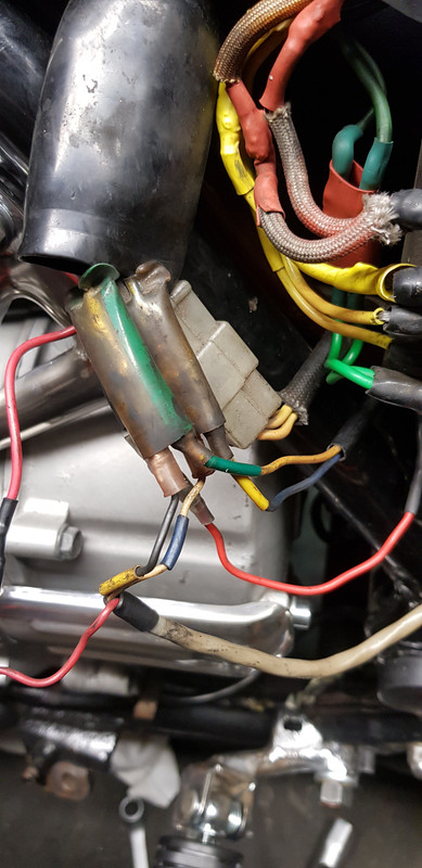

Mijn naam is robert 24jaar oud en bezig met het technisch in orde maken van een gl1000. Echter loop ik nu tegen een probleem aan. De bedrading was door de vorige eigenaar flink verkloot maar ben nu zo goed als klaar met de herbouw van de bedrading, echter bij het starten vandaag deed de motor in eerste helemaal niks,
Op een oude foto (zie eerste foto) bleek dad ik deze rode draad vergeten was aan te sluiten, deze zat met een knijpverbinding op de draad van het knipperlichtrelais? Na het aansluiten van deze kabel vonkte de motor wel en starten de motor wel.

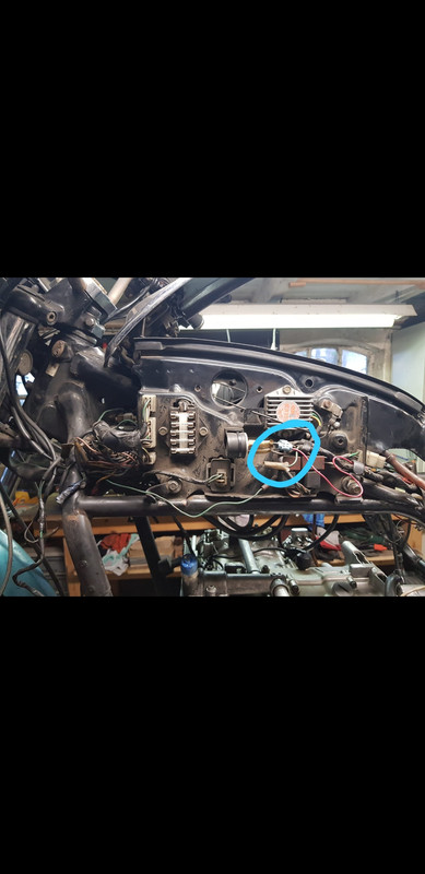

De rode kabel komt trouwens uit de dyna onsteking (zie foto 2, meest linker draad).
Echter bij het starten van de motor deden cilinder 3 en 4 niet mee dit zijn de achterste cilinder links en rechts als ik het goed heb (uitlaatbochten bleef realatief koud). De motor loopt ook vrij beroerd. Nu verdenk ik de bobines uit als oorzaak, en ik merkte dat de weestand op de linker bobine zeer warm werd (wel 90 graden) (zie foto 3).
Nu was mijn vraag waar dient deze weestand voor en hoe kan ik checken of de bobines en de weestand nog oke zijn? En wat is de correct aansluiting van de rode (spannings?) draad vanuit de onsteking?

Die weerstand is voor beide bobines en wordt inderdaad heel warm. Wat je kan proberen is de 2 gekleurde draden van de linker en rechter bobine om te draaien. Dan wissel je de ook voorste bougiekabels met de achterste. Indien het een bobine probleem is is je probleem mee verhuisd. Dan hoef je alleen een bobine te kopen.

Hallo Robert,
Het heet worden van een voorschakelweerstand is een normaal verschijnsel zoals Peter al meldt.
Ik zou in jouw geval er 2 nieuwe bobines opzetten met een primaire weerstand van minstens 3 Ohm (b.v. Dyna groen), dat heeft een paar voordelen:
- je bent van die voorschakelweerstand af (van het theoretische voordeel daarvan heb ik nooit iets gemerkt)
- bespaart je wellicht veel gezoek naar een oorzaak
- maakt je motor betrouwbaar: die 40 jaar oude bobines, maar zeker die 40 jaar oude bougiekabels gaan met aan zekerheid grenzende waarschijnlijkheid problemen geven, en geven mogelijk nu al problemen. (ik spreek uit ervaring).
zie hier installatie instructies Dyna, mocht je het nog niet hebben: http://www.dynaonline.com/skins/downloa ... /DS1-3.pdf
Je ziet dat de aansluiting zoals jij beschrijft in principe correct moet zijn, de stroom voor de primaire wikkeling van de bobine wordt afgetapt via de clignoteur, die uiteraard via het contactslot geschakeld is.

Kijk je bedrading goed na. Haal stekkers los en kijk of er oxidatie zit. Schoonmaken en inspuiten met contactspray etc. Op die foto zie ik zo'n blauw verbindingsblokje en dat zijn bronnen van storingen.

Had gemeten met infrarood thermometer maar werd wel warmer dan 120 graden. Lijkt mij niet helemaal oke. Maar bij wisselen draden bleven de problemen zich voordoen, slecht starten en lopenpeter schreef: ↑02 apr 2020, 09:12Die weerstand is voor beide bobines en wordt inderdaad heel warm. Wat je kan proberen is de 2 gekleurde draden van de linker en rechter bobine om te draaien. Dan wissel je de ook voorste bougiekabels met de achterste. Indien het een bobine probleem is is je probleem mee verhuisd. Dan hoef je alleen een bobine te kopen.
Hoi jeroen bedankt voor je bericht, hier heb ik echt wat aan. Ben inderdaad nu van plan nieuwe bobines te kopen. Is er nog werkelijk verschil tussen de 3 en b.v. 5 ohm bobines, en heeft iemand een goede link waar deze bobines te koop zijn?
Manual had ik inderdaad ook gevonden en dit zit gewoon goed, moet alleen nog wel even timing checken. Draad voor de spanning van primaire wikkeling zit dus inderdaad ook goed
Alle stekkers en verbindingen zijn gecheckt en schoongemaakt, alle steekverbindingen zijn indien nodig opnieuw gesoldeerd of vernieuwd. De eerste foto was een oude foto hoe ik de motor van de vorig eigenaar had overgenomen. Het blauwe blokje is daarnaast standaard meegeleverd met de dyna onsteking zag ik online, deze heeft de vorige eigenaar dus verbonden met de spanning van het knipperlichtrelais.DonvanVliet schreef: ↑04 apr 2020, 19:46Kijk je bedrading goed na. Haal stekkers los en kijk of er oxidatie zit. Schoonmaken en inspuiten met contactspray etc. Op die foto zie ik zo'n blauw verbindingsblokje en dat zijn bronnen van storingen.
