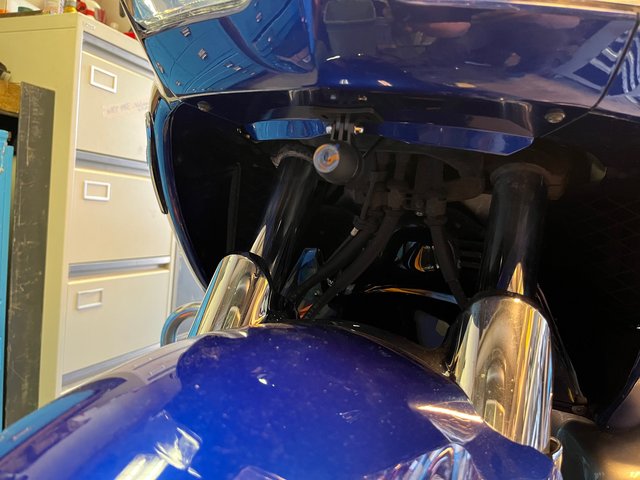

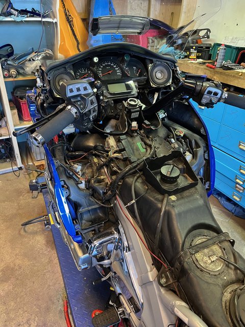

ik heb vandaag voor het eerst gesleuteld aan mijn 1800, werkt allemaal net even anders dan de 1500.
ik heb de dashcam ingebouwd

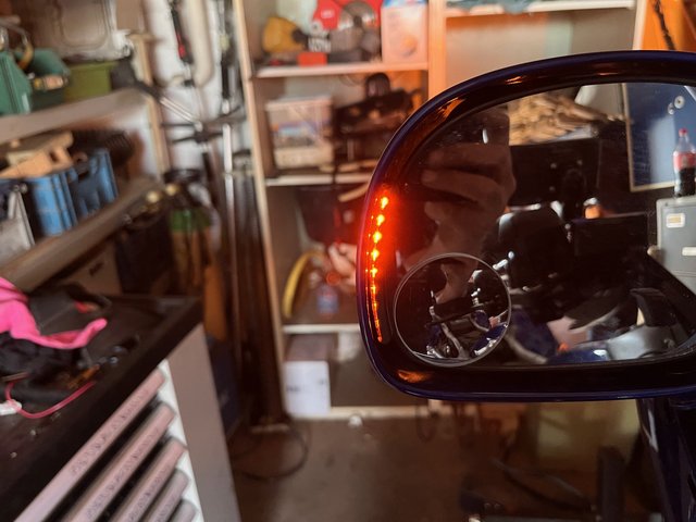

en de lampjes in de spiegels gemaakt,
ook gelijk maar mijn eigen navigatie er op gezet.
omdat alles te doen moest er wel het een en ander aan de kant.
bijna klaar, ik hoop hem van de week af te hebben.

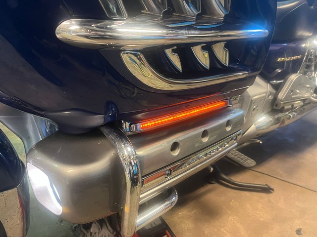

Ik heb vorige week verlichting gekocht bij HB wings en die heb ik er vandaag opgezet.
Ze staan geschakeld via de mist lampen en werken ook als richting aanwijzers.

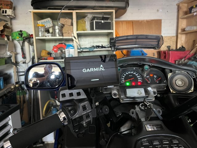

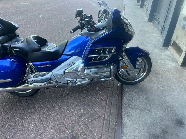

vorige week de navigatie van mijn linker stuurhelft verhuisd naar boven dashboard. En dit bevalt uitstekend!
Bevestiging gedaan met behulp van een rambal-mount met 2 boutjes en 2 carrosserie ringen vastgezet zonder boor gaten in het ventilatierooster voor op het dashboard, en met een korte klem navigatie bevestigd.
Op slecht wegdek geeft dit wel meer trilling dan op de bevestiging op de linker stuurhelft, maar is nog nooit uit de ventilatievergrendeling geschoten, dus nu kabel netjes wegwerken.

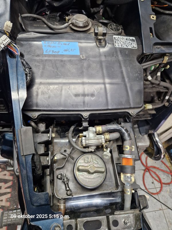

Had een koper voor mijn 1500, maar hij stonk ineens naar benzine.. en terecht. Hij was verkocht maar moest dit wel oplossen. Geen haast.. 2 weken later alles eraf en en rubbers vervangen van acceleratie pomp en de schoke kabel mechanisme bleef hangen.. leuk werkje en gelijk lucht filter en brandstof filter gedaan. voor het wachten en geduld. toen ik die man mailde uit Willemstad, dat hij klaar was had hij al een andere gekocht.. zo gebeurd het tegenwoordig.. maar goed het is wel allemaal gedaan ,
Mooie oplossing met de navi op die plek, kan dat "rooster" nu nog dicht ?
Ben ook wel benieuwd of je de draad netjes weggewerkt krijgt.

Hallo
Het rooster is nu permanent dicht (kan open, maar dan hangt de Navi er aan, dus dicht houden) snoer heb ik naar voren langs de linker raam geleider en dan onder de fairing gebracht langs de spiegel bevestiging onder de kappen weg gewerkt. Mooier is, als ik veel tijd over heb: het hele front er af en de kabel via het ventilatie rooster onder kap brengen, en dan naar de aansluiting brengen, maar dat was mijn net even te veel, misschien een klusje voor in de winter....

Bericht door RonWing72 » 21 okt 2025, 08:17
Klep dicht zou zeker mijn voorkeur hebben, ik heb dat ding sowiezo nooit open en denk dat het steviger is.
Ik vind de locatie een prima plek, alleen die draad zou voor mij zeker weggewerkt moet zijn, ik ben in afwachting tot het winter klusje.

Bericht door pcrider » 21 okt 2025, 08:30
Momenteel ziet er zo uit
tijdens rijden niet in zicht voor mijzelf, en dat vind ik het belangrijkste dat ik mij er niet aan stoor tijdens het rijden :)
