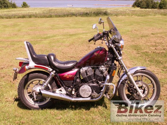

Ik heb van 1983 tot 2007 met twee VT750C's gereden. Zeg maar de Europese uitvoering van de Shadow 750
Ik was waarschijnlijk de eerste Nederlander die een VT750C in het bezit had omdat ik op de dag van introductie ben wezen kijken, in de motorzaak van Willy van Gent.
Gelijk gekocht. Ik had in een Duits motorblad gelezen dat deze motor naar Europa kwam en vond het een mooi model.
De Nederlandse uitvoering had geen rode en oranje reflectors aan de zijkant omdat dat niet
toegestaan was, daar zaten zwarte plaatjes in. En zonder zo'n raar scherm
Het nadeel was dat ik de achterband binnen de kortste keren had versleten en op dat moment geen nieuwe in de juiste maat te koop was. En nu.... ik wilde natuurlijk met die motor rijden.
Hans de Wit, motormonteur in Bergen op Zoom, raadde me toen aan om eens te kijken naar een band van Continental die onder een of andere Citroen werd gebruikt. Die was ook 15 inch in de luiste breedte. Zogezegd zo-gedaan en op naar Brabo bandenservice. Die hadden de juiste band, maar doordat de velgrand van een motorwiel anders gevormd is dan een autowiel wilde hij er niet op een normale manier op. Dat kostte wat moeite en pas bij een druk van ruim 8 Bar sprong hij op zijn plek. Het wiel sprong trouwens ook!
En dan gaan rijden, eerst voorzichtig, maar langzaam aan steeds meer gewend en de bochten gingen ook soepeler. Remmen ging ook geweldig, als ik de achterrem in trapte werd de band volledig geblokkeerd en maakte een fraai piepgeluid...
Bochten ging ook steeds beter, alleen moest je de motor wel stevig de bocht in gooien. Daar was ik snel aan gewend, zodat ik de motor van mijn vrouw ook nogal hard de bocht in drukte en bijna (niet de bocht uitvloog) in de binnenbocht berm terecht kwam.
Tussen de 130 en de 140 had de band wat neiging om te pendelen, maar dat was op te lossen door een passagier mee te nemen.
De eerste motorband ging 3500 kilometer mee en de autoband heb ik bij ongeveer 40.00 km vervangen. En de motorband kostte ongeveer 3,5 maal zo veel, zodat de motorband 40 maal meer kostte per kilometer.
Als je er aan gewend was reed het prima, maar ik vermoedde dat ik tijdens een circuitdag op Zandvoort er niet op zou mogen rijden. dus toen vervangen door een motorband.
Ja ja, in mijn jonge jaren deed ik nog wel eens wat rare dingen.
