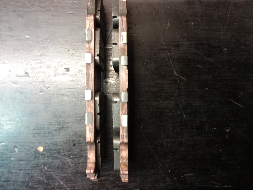

Op het GLriders forum werd dit probleem al vermeld. Heeft iemand dit al opgemerkt. Heb juist beide banden (Dunlops) vervangen door Bridgestones en na het inspecteren van de remblokken stelde ik het volgende probleem vast. De linker remblokken waren niet evenredig versleten. De binnenste blok is 1.5 mm meer versleten dan de andere zijde. Rechts was er geen probleem. Beide blokken waren evenveel gesleten en hadden beide zijde evenveel als de dikste blok aan de linker kant.

Op het GL1800 riders forum heb je waarschijnlijk ook gezien dat de waarschijnlijke oorzaak het integrale remsysteem is.
Ik heb vandaag ook mijn beide banden vervangen bij 36000 km (3e set Bridgestones) en controleer dan ook gelijk de remmen. Ik heb de voorste al 2x vervangen, maar de achterste is nog steeds zeer goed. Dit is totaal anders als bij mijn vorige 1800's waar ik de volledige sets remmen tegelijk verging, ook al was de achterste set niet altijd helemaal versleten, Echter bij het vorige model gingen de voorste remset wel langer mee (20K) dan huidige (12-15K). Volgens mij heeft Honda ook de krachtverdeling tussen voor en achter rem veranderd ten opzichte van het vorige model.

Heb 12.500 Km gereden met de OEM Dunlops. Als ik het rem systeem goed begrijp dan worden de middelste zuigers aangedrukt door de voetpedaal. Zowel linkse remblok als rechtse remblok. Maar dan is het toch eigenaardig dat enkel de linkse remblok deze onevenwichtige slijtage laat zien. Mijn rechtse remblokken zijn gelijk versleten en kunnen zeker nog 15000 Km dienen. Heb nu Brigestone gemonteerd. Zal ook nog andere merken proberen. Ga nu reizen door de balkan Alpen enz.

Als remblokken ongelijk slijten heeft toch niets met de band te maken. Eerder een probleem met de remklauw lijkt mij die niet goed meer centreerd.

Bij mijn vorige 1800(2010) had ik dat verschijnsel ook. remmen sleten ook niet gelijk.
Volgens dealer was dit normaal.
