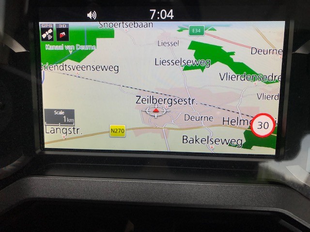

Via een aangepaste instelling kun je de maximum snelheid van de straat waar je rijdt toch zien. Ik heb dit vorige week op het Duitse Forum gelezen:
Audio settings: taal instellingen op Engels (navagatie taal hoef je niet te veranderen).
De navigaitiekaar nadat de instelling aangepast is.
Aangezien de navigatie kaar niet actueel is zullen de snelheidsaanwijzingen ook niet actueel zijn.

Bedankt voor de tip dat het wel werkt zo .Heb het op vlaams gezet en het icoon komt er ook op toegelaten snelheid maar of die blijft werken
op alle wegen nog niet getest.
Wel weer een fout van de honda gps dat het niet werkt bij nederlands

Vandaag via settings taal ook op Engels gezet en lange route gereden. De toegestane snelheid wordt overal goed weer gegeven. Reageert prima bij snelheidsbeperkingen.
