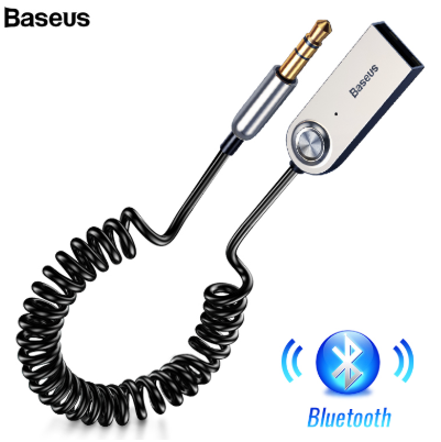

Voor de mensen die muziek willen luister vanaf de telefoon (oid) over de speakers van de Wing is dit misschien wel een optie.
Baseus USB Bluetooth adapter.
Deze sluit je aan op een USB sigaret aansteker voor de spanning.
De andere kant sluit je aan op de aux in van je radio en je koppelt je telefoon via Bluetooth aan de Baseus.
Nu kun je je muziek van spotify, MP3's en dergelijke vanaf je telefoon afspelen.
Houd er wel even rekening dat je aan de audio kant dan twee mannetjes hebt en dat dus een koppelconnector nodig hebt.
Zoals deze bijvoorbeeld.
Ik heb hem kort even getest na het aansluiten en het lijkt allemaal goed te functioneren. De duurproef moeten we nog een keer doen als het goed weer is.

voor de mijn gl1800 heb ik deze besteld op ali
werkt prima gewoon op de aux aansluiting, en de 2 andere op de + en - .
rond de 5 eurotjes.
