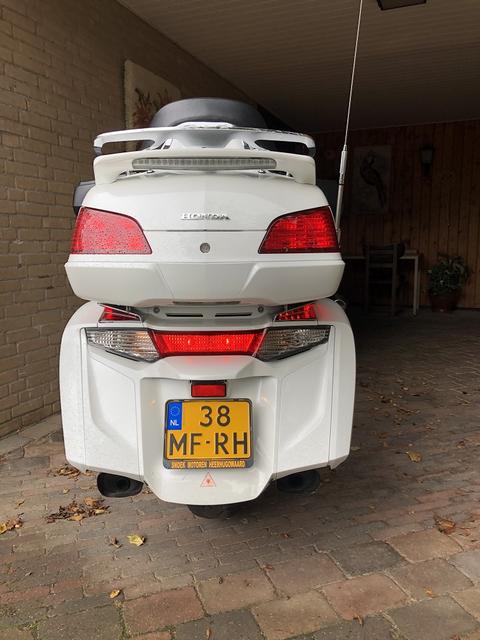

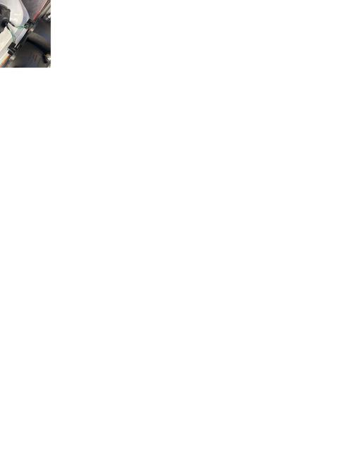

Hierbij even twee plaatjes van de huidige situatie. Wat ik graag zou willen is dat de lichten in de topkoffer ook als gewoon achterlicht gaan branden.
Zijn daar kabelsetjes voor of moet ik zelf gaan knutselen?

Heb dit vanaf het begin veranderd, in de koffer branden nu zijkanten als licht en de binnenste als remlicht die eerst een keer of 5 flikkert en dan
continue brand, kwestie van opvallen
. Is ook meteen met ledlampen gedaan omdat dit ook voor het flikkeren meer licht gaf, heb alles gewoon
wat geknutseld en draad getrokken vanaf onderaan het licht. Je ziet er nergens iets van en is als oem weggewerkt.
